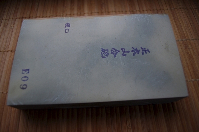

Отличный, очень стабильный камень. Размеры: 150*87*30мм .
Вот такой он пришел ко мне:

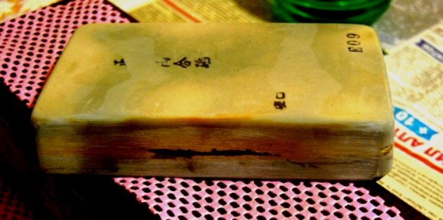

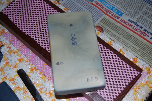

Вот таким стал после первичной обработки ( Съем неровностей от распила, выравнивание торцов, снятие радиусных фасок , первичная притирка с целью определить плоскостность)
На третьем фото цвет несколько неестественный - при получении камень казался серо- синим , после легкой притирки скорее зеленым с отдачей в желтоватый оттенок
Это может быть как следствием того что цвет меняется при долгом лежании в синюю сторону , как т и тем что поверхностный слой при намокании меняет цвет

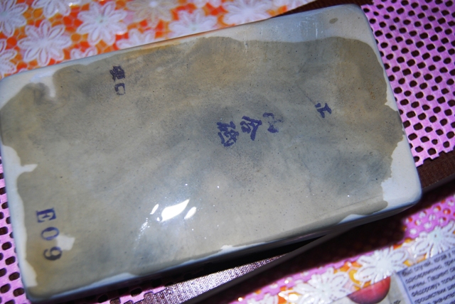

Камень очень интересный , со своим стилем работы - работает как напильник снимая металлическую крупку
Не знаю различимо ли на этом фото
Причем размер этой крупки ( стружки) прямо зависит от степени доведенности камня - на не доведенных участках - она крупная легко различимая глазом, при более тонком доведении - пыль которая только на салфетке или пальце при снятии различима становится .
С нагурами работает хорошо - хотя твердость камня около 4 ки - и ботан и тем более кома при натирки загрязняются собственной суспензией камня
Как хонзан камень применим -- зенро деградирует , сама база достаточно тормозит зерно нагур , скорость съема явно увеличивается
Зерно самого камня достаточно мелкое , чтобы не оставлять свою риску на фоне ямок от ботана или кома
