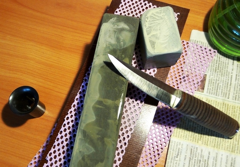

Есть у меня вот такой Аото из "Рубанков" и не могу я никак с ним подружиться - он, зараза, очень мягкий. Суспензия выбивается мгновенно, даже при совсем минимальном давлении. Не понимаю, как им финишировать нож, ведь такая обильная суспензия всё дело испортит. Думал, может, как отделочник пойдёт? Ан нет, камень оставляет явную риску - зерно обновляется слишком быстро, всё время высвобождается новое. Может подскажет кто, как с ним сладить - замачивать, там, при определённой фазе луны или направление ветра учитывать?
С "незамачиванием" не прокатило - камень хорошо впитывает воду.
С суспензией - каюсь - именно всю плоскость клинка и пытался обрабатывать. Если использовать камень только по подводу, тогда суспензии не очень много, работать можно. А потом ещё и клинок стал держать одной рукой, то есть совсем уменьшил нажим, и это позволило свести выделение суспензии к минимуму. Однако вылезла другая беда - РК стала цепляться за что-то на поверхности камня.Такое ощущение, что по всей плоскости довольно много более твёрдых зёрнышек. Вдругорядь попробую снять верхний слой с камня, может лучше станет.
Ощущение такое, что из камня торчат вершинки чего-то очень крупного и РК их сносит. Скажем так, за один проход ножа по поверхности, в руку отдаётся до десятка тычков. Следов грубого воздействия на лезвие не заметно, значит эти включения мягче железки, но работать на камне очень неприятно.
Увеличение - честных х64. В диаметр кружочка умещается примерно 2,5 миллиметра поверхности исследуемого объекта.
У вас нет необходимых прав для просмотра вложений в этом сообщении.

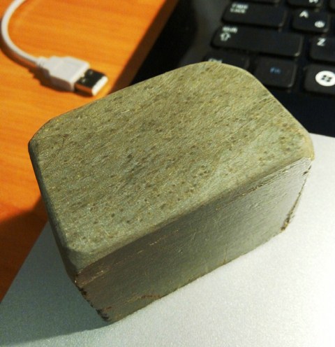

Другой аото.
Атрибуции у камня нет и не было. То, что это именно аото, я не могу гарантировать 100%, но точно могу утверждать, что это накадо - средний камень.
Сначала перенесу сюда текст с ЯФа, в котором мнение трёх человек, растянутое во времени.
Ещё хочу добавить, что на ебэй довольно часто продают камни такого же цвета и формы (полукруглое основание).
Нака-до(то).
Жёлто-рыжие включения сильно смахивают на подобную хрень у аото из Тамбы (про который чуть выше написано).
Но этот камень гораздо твёрже.
Ладно, в средних камнях я полный профан, поэтому угадывать не буду.
Чистый камень оставляет риску даже чуть грубее 1000-ка.
Но стоит лишь немного появиться суспензии и подвод после камня остаётся с такой качественной поверхностью, какую ни один синтетик сделать не в состоянии.
Я пробовал несколько средних япнатов (накадо).
Всякие амакусы, бинсуи, аотЫ - ничего не впечатлило.
А от этого камушка я бы не отказался.
Работает быстро и, что больше всего поразило, при всей своей грубости - чисто, аккуратно, равномерно!
Альмедик
Черный брусок. Твердый, плотный. Напоминает больше сланец, а не японнатурал. Начинаешь на нем точить и сначала не вериться, что это япон. Пахнет, как промасленая вашита!
Если начать работу неподготовленным лезвием, н.п. ранее неточенным ножом, давить немного больше среднего -- быстро и достаточно грубо затачивает.
Сопротивление (тактильный отклик) классически "японское", как по твердому, слегка подтаявшему верхним слоем пластиллину. Суспензию дает быстро, но не много. Сама суспензия очень тонкая.
Продолжаем точить, уменьшая давление и -- опа! -- начинает работать тонко и аккуратно. Если продолжить уменьшать давление -- становится похож по ходу и действию на блэк хард.
AndreyAleksanych
По мягкости и характеру работы камень очень напоминает аото. Нет характерного для аото запаха глины, есть что-то свое специфическое.
Мягкость, как по мне, так на 2-2.5, причем что давишь, что не давишь суспензия образуется сразу.
Зерно крупное, однородное, малоабразивное, возможно лучше бы сработало на более твердой подложке.
Первоначально вроде хотел сравнить с европейцем, но таких мягких я не встречал.
Дробления зерна не выявил, размер 30-50мкм, собственно по зерну видно все на фото.
Из-за шарообразной формы зерна при минимальных давлениях способен работать тоньше, был бы потверже на единичку был бы поинтересней.
Несмотря на крупное зерно риску оставляет сравнимую с 1000, только менее оформленную и размытую, опять же это обусловлено формой зерна.
Этот камень интереснее вашиты))) На углеродке он себя по другому ведет.
По мере того как кромка приобретает характерную для этого камня структуру, камень перестает выделять суспензию и начинает работать на выглаживание.
Хочу подчеркнуть что поверхность суспензию перестает выделяться именно когда поверхность металла приобретает структуру поверхности камня.
Даже при работе на полированной поверхности суспензия все равно лезет.
Снова камень у меня.
Андрей всё таки убедился, что камень был промаслен.
Он его нагрел и оно оттуда попёрло.
Неужто япошки работали на камне с маслом?!
Даже не верится, это не в их стиле.
Но видимо после этого (небольшого отмасливания) камень стал маленько помягче.
Но до мягкости аото всё равно ещё далеко, хотя суспензия сейчас появляется гораздо быстрее, чем раньше.
Ну и схожесть с вашитой тоже куда-то делась.
Я его располовинил, обе части выровнял, притёр и немного на нём поработал.
И теперь я точно могу сказать - камень о-о-очень стал похож на аото,
До такой степени похож, что у меня и сомнений нету, что это он.
Только этот всё таки потвёрже будет.
Но эти камни, как известно, есть из разных провинций, поэтому ничего удивительно в разбросе параметров нет.
В этот раз я не угадал с разрезанием.
На моей части есть достаточно много включений из чего-то, типа спрессованного песка.
Но тактильно это, как цементный раствор.
То есть схваченный чем-то песок.
Избавится от него не удастся.
На фото видно, что основное включение, проходящее по средине, не перпендикулярно поверхности, а почти параллельно ей.
Придётся довольствоваться половиной поверхности.

Aoto MM (брусок)
Совсем не такой мягкий, как от рубанков (что у Алексея LyapaDara).
Бумажки с каракулями ровно такие же, как и на первом фото аото от рубанков у Алексея.
Разве что мои темно-синие.
На стамеске 25мм. поначалу вообще отказался давать суспензию :)
Видимо, стоит испытать совет с замачиванием.
Суспензию начинает давать обильно на почти сухой поверхности и если есть уже немного натертой.
Что не понятно, так это количество суспензии на ХС: пробовал еще на 65х13 ножике от Кизляра и kanehide(TK steel, аналог SLD с уменьшенным содержанием хрома - близко к D2 ) - суспензии было совсем чуть. На 9ХС(косяк с площадью контакта примерно 60х15мм.) же суспензии не прям, чтоб текло, но достаточно, чтобы подумывать о смыве оной. Риски от suehiro dualstone 300 поубрал, но остались одиночные поглубже. Особого съёма вглубь за камешком не замечено.
На стамеске и косяке смысла в этом камне пока не увидел.
Гораздо лучшие впечатления оставила работа по ножам: съём ощущается, тактильно тоже что-то есть, ход вполне приятный, суспензии образуется чуть заметное количество. Да и характер рисок гораздо более частый и плотность их уже хорошая.
Работает порядка 2КГрит примерно. Судя по фото выше - мой грубее отработал.
Тактильный отклик и ощущения, что камень работает, сильно зависит от четкости моторики и состояния подводов.
Проба: 65х13, Кизляр, Ирбис.
Камень твердоват и по подводам работает уныло.
Переходить на него с грубых камней: 220- точно нет, suehiro dualstone 300 - возможно, но не стоит.
При переходе с грубых камней так же стоит иметь ввиду, что становится трудновато отличить, шкрябает нож камень или нет, т.е. попал в подвод или не шибко.
В целом, геометрия должна быть уже подготовлена, а там уже в быстром темпе можно возюкать и точить.
Пока не перепритирал.. смысла не вижу, если честно.
После притирки на алмазе 240грит камень быстро пришел в кондицию прямо в процессе заточки.
Судя по рискам и по ощущениям, пойдет для регулярной подточки кухни. Как сразу финишник пойдет несколько условно, т.к. агрессивность высоковата. Но в общем-то не хуже вашиты. Разве что - он мягче, потому подрезание заусенца пока на нём выходит хуже и я не совсем к нему привык, потому не смогу вытянуть те фортели, которые могу позволить себе на вашите.
Твердость камня примерно 2+. До 3 из 5+ он уже недотягивает, если вспоминать наиболее близкий к нему aiiwatani 3+ от Масанори Тешибы.
Наиболее близкий аналог: суспензия котикула. В моём случае - на плотном выглаженном хинде. Работает несколько тоньше, зато шустрее, плоскостность повыше. Из минусов: на суспензии у европейских ножиков меня не выходит выводить кончик лезвия, потому как площадь крайне мала и суспензия легко продавливается. Аото в плане легкости эксплуатации будет по-проще.
Неоднородности
заснял, во что там втыкалось на аото от ММ
глыбины поменьше, но там тоже втыкается
масштаб https://fotki.yandex.ru/next/users/beav ... 971?page=0

Попал мне на пробы плотный Аото от ММ:
Попробовал на этом камне нож из D2. Перед Аото, клинок был заточен на бруске ИСМ м7 из карбида кремния на бакелитовой связке:
Камень я как следует смочил водой и попробовал "как есть". Суспензия образовывается не слишком охотно, но образовывается. Если делать движения в одном направлении и широкой амплитудой, то можно работать без суспензии. СтОит перейти на комбинированные движения с амплитудой поменьше, да ещё если чуть изменить направление движений - вполне разумное количество суспензии начинает выделяться. Не скажу, что вода сохнет или впитывается прямо сразу, однако, чем больше выделилось суспензии, тем скорее потребуется добавить водички. Вот так выглядит засохшая суспензия на фаске клинка и на самом камне:
В общем, работа проходила довольно ровно во всех отношениях, и учитывая, что обрабатывал я D2, то меня вполне порадовала и скорость и однородность. Риску от м7 убирает довольно быстро и заменяет её собственной. Чтобы не было сомнений в размере рисок от Аото - спецом после работы на нём, сделал почти насухую пару движений в другом направлении - сделал два фото с чуть разным светом и ракурсом практически одного участка - все "неупорядоченные" риски - от чистого Аото:
Совсем забыл - поверхность этого Аото в макро 8:1, кроп, 2мм. по горизонтали:
Камень мне понравился, единственно, на рабочей поверхности есть какое-то более плотное и твёрдое место, которое при работе я обходил - думаю, что притиркой удастся подкорректировать.
