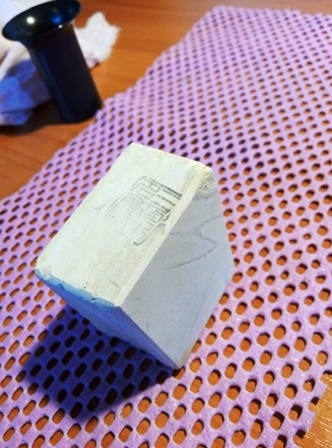

Сообщение aptekar113 » 14 май 2016, 14:27 #1
Собственно давно думал попробовать , совершенно разные отклики про неё - доступна - почему нет?
Сказать что разочарован - не очень..
Твердая , натирается не плохо, потихоньку дробится - структура мне показалась очень похожа на Бан нагуру
НО! Оставляет риску - ~ 1000- 2000 грит причем явную такую - резкую ..
ТЕ - для бритв именно в качестве нагур не пригодна :(
Для ножей - на камнях для ускорения съема и устранения засаленности ( особенно грубых ) вполне

aptekar113 писал(а): Оставляет риску - ~ 1000- 2000 грит причем явную такую - резкую ..
ТЕ - для бритв именно в качестве нагур не пригодна ]
Очень прискорбно(( У меня две с таким штампиком, от "Рубанков", купленные в разное время - всего 3 штуки покупал у них, и не нашёл разницы с асано тэнзё-нагура... Ну и не только я, но мне, видимо, везло - Николай вот упоминал что и у них "надо было выбирать".
Правда, я свои покупал уже года 3-4 назад, наверное....
