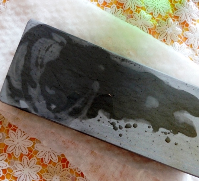

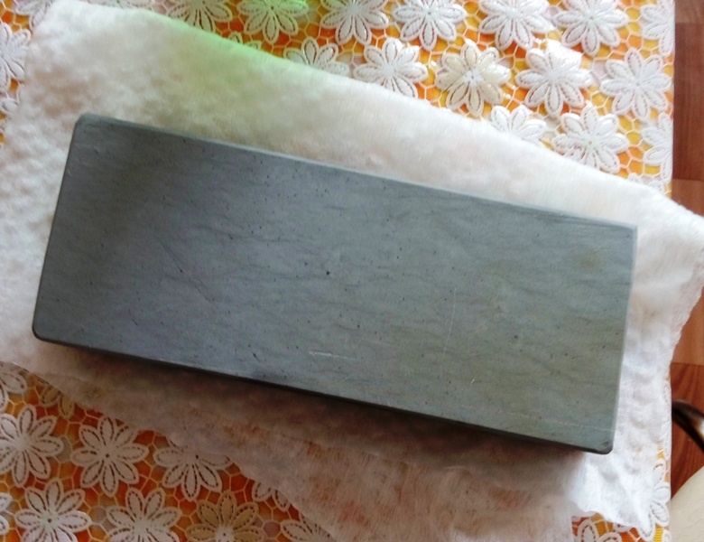

Будыжник здоровый 200х80х40 - весит 1, 7 кило - из под пилы- ТЕ кромки , лохмушки, углы острые итд итп
Доводить начал ( вернее стачивать ) с F60 на чугуне ( СПАСИБО МАААААКССС!!!! - инача сдох бы пилить ) потому как сама грубая пластина алмаза гальванического корс - намекнула что работа на неделю минимум
Ну часа за 4 все стороны спилил , чуть притер лицо на F1200 потом на своей суспензии ( накосячил - в какой то момент вода кончилась и при отрыве камня от плиты вырвало частицу 1 мм на 3 в длину - ну да не критично ) фаски снял файновой пластиной алмазной гальванической
Результат на фото
Камень мягкий - на 3 ку максимум , суспензия легко наводится керамической пластиной или дает сам при сильном нажиме
Прилично впитывает воду - те надо налить, подождать когда впитается и только потом работать с пшикалкой - иначе постоянно придется подливать
Съем слабый, на твердых сталях типа порошков практически не работает и изнашивается
Зато на удивление дает хороший результат на традиционной японской углеродке - там явный финиш для ножей
В общем учитывая что большие ( длиной лезвия 24 см и выше ) у меня в основном углеродка , ну и сабатье старый с мягкой нержой - я скорее доволен
Да что там - за 100$- и такой булыжник - да я ТОЧНО доволен :)))

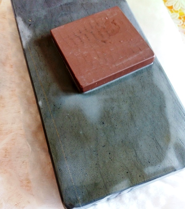

На яхе их можно купить посвободнее, чем на бэе. Такие же кирпичи, но чутка дешевле.
Впрочем зависит от качества - можно и задорого красивый взять, можно и подешевле с небольшим косячком, как на фото ниже.
Но косячок при заточке не мешает вообще. Про разваливание по трещине тоже говорить не приходится, так как она не сквозная.
Мне лично понравился. Конкретного ничего сказать не могу.
Слишком недолго он был у меня. Такой же мягковатый, на троечку.
На порошках не пробовал, на других сталях (MoV и У-шки) показал себя хорошо.
Считаю, что этот камень из тех, которые называют полировщик.
То есть большой скорости от него не ждите, но после синтетика, скажем 14 мкм, он приведёт РК в порядок и такая кромка будет хороша и по резу и по стойкости.
