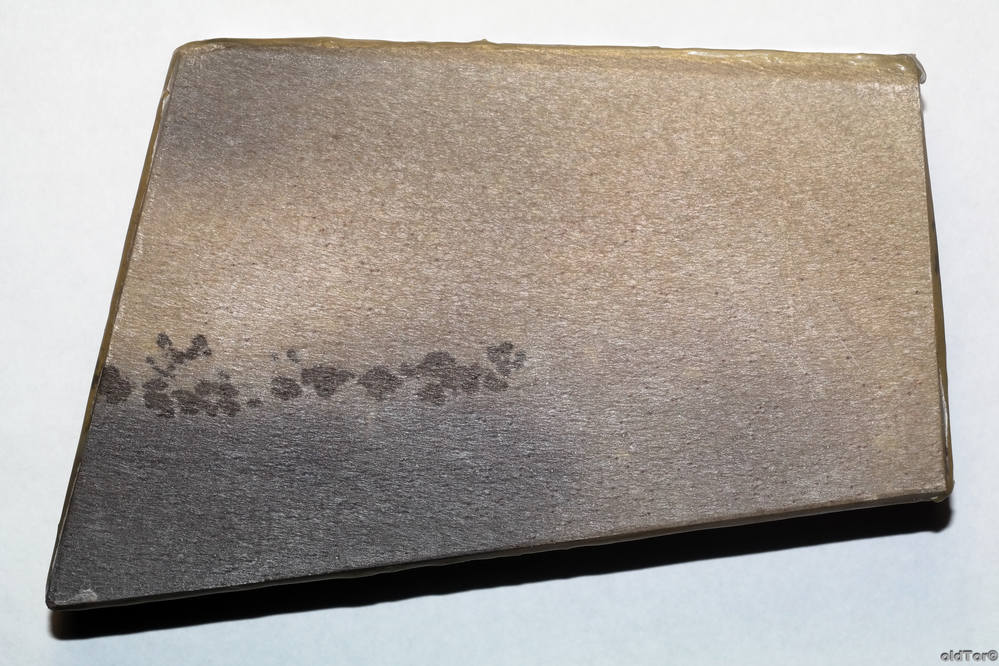

Наряду с камушком из заглавного поста темы, у меня уже несколько лет живёт мой первый бельгиец, от конторы Pfeil, комбинированный с таким же серо-чёрным сланцем, как и на второй стороне камушка из заглавного поста темы.
Этот покороче, но зато пошире:
Когда я его только купил, у него были признаки расслоения, так что боковины я покрыл поксиполом.
Камушек интересен тем, что на рабочей поверхности переходный слой от жёлтого к синему. При том камень довольно вариативный в работе. В притирке на собственной суспензии или натёртый суспензией другого бельгийца - например того, что в заглавном посте, работает достаточно грубо и быстро, причём так же он ведёт себя и с маслом, не только с водой, и от масла несложно отмывается. При таком раскладе, бритву на нём можно затачивать с этапа, на котором нужен искусственный водник-тысячник по JIS.
Однако, если притереть камушек тонко и делать это очень аккуратно, чтобы минимально выделялась его собственная суспензия, то он может работать довольно тонко и выглаживать. Однако, я перестал его использовать в таком режиме, благо камней у меня много, и оставил его в наиболее для него естественном варианте работы погрубее.
Как и с тем камнем, что в заглавном посте, с жёлтой стороны хоть и труднее, но реально перейти на серо-чёрную с её суспензией (единственно, нужно что-то чем её навести), и финишировать бритву до очень хорошего бритья. Конечно вычистить фаски полностью от рисок жёлтой стороны получается долго, но поскольку разность шероховатости сторон обеспечивает некоторое лёгенькое повышение угла, то в самой зоне РК удалить риски жёлтой стороны, чтобы они не выходили на кромку - можно. В общем, тоже вполне рабочий и компактный малогабаритный вариант. Одно время он со мной ездил на дачу в качестве камушка для "полевой" правки.
