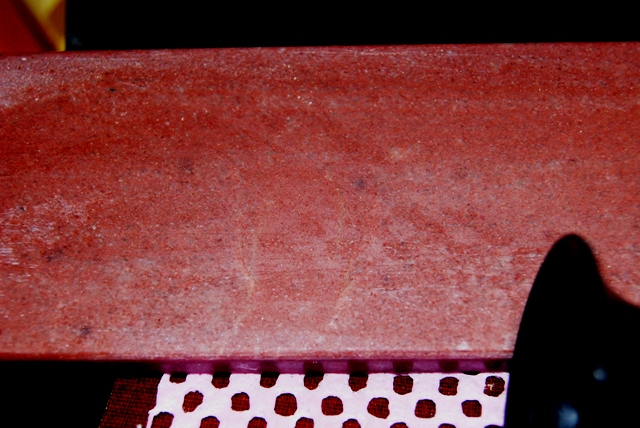

Итак финский розовый кварцит от Димы Копчука
Вот такой вид вблизи доведенный до F500 и смоченный оливковым маслом - как видите присутствуют прожилки и переходы цвета -а также белые и темные крапинки
Также в одном месте есть пятно визуально более однородного кирпичного цвета без крапинок ..
Тактильно и при доводке эти зоны никак себя не проявили и не сказались на однородности работы
При доводке дает белую , характерную для кварцитов суспензию чистого кварца , точно такую же как при доводке байкалитов или арканзасов
ТЕ частиц обеспечивающих окраску достаточно мало
Сравнивал с серым микрокварцитом от того же Димы и байкалитом
При одних и тех же параметрах доводки и работы особой разницы не заметил..
Чуть быстрее впитывает масло ( ТЕ чуть пористее) по твердости одинаковы ( царапающие следы оставляют друг на друге которые потом стираются просто пальцем)
Чуть менее однородная риска по сравнению с байкалитом ( ТЕ включений чуть больше ) чуть менее шустро снимает твердую углеродку ( по нержавейке Сандвик скорость одинаковая)
В общем можно назвать финским розовым байкалитом и пускать в работу
Я думаю что эти мои ЧУТЬ скорее обусловлены тем что у меня байк очень однородный и тонкий - наверняка и в пластах Розового можно найти не менее достойные слои..
