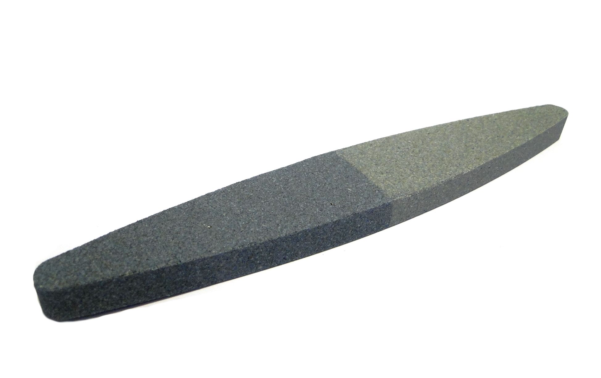

Существуют также и лодочки "комбинашки" у которых два камня/бруска разных, склеены так, что линия склейки проходит поперёк наиболее широкого участка в середине, например: https://8.allegroimg.com/origi...1ec72c81dcd2aa8
Однако, "этот старый мир, иногда такое смешное место"(с) - конечно, существуют безграмотные маргинальные конструкции, где лодочка двусторонняя, имеет склейку из двух камней "в плоскости". Что вообще не позволяет использовать её так, как спокон веку "лодочку" использовали.
