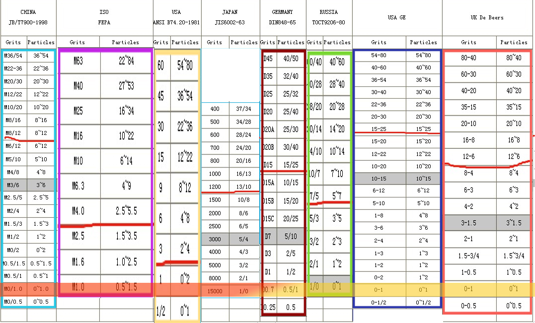

Получена от китайского производителя брусков. Красное подчеркивание сделал тоже он.
Комментировать не буду, хотя "теперь многое становится понятно".

То есть с 98-го года их стандарт не менялся?
Если это действительно их стандарт, то он вполне сходится со стандартами других стран. Но дело-то ведь не в таблице. Дело в том, соблюдают ли производители эу таблицу. И по какому стандарту (из этой таблицы) вообще пишут циферки на камнях. Естественно, что все эти вопросы относятся лишь к бытовым брускам.
upd
Ну и сам производитель, от которого эта таблица получена, как её составлял? Там например FEPA обозначается буквой "м". Американский стандарт указан ANSI B 74.20-1981, хотя сейчас (насколько я знаю) он заменён более современным.
Так что вполне может быть, что это какая-то своя таблица. Не имеющая отношения к настоящим стандартам.

Посмотри внимательнее где находится 1 микрон в каждом стандарте. Кто-то просто выписал в столбик все микропорошковых зернистости.

Тут как раз все ок. FEPA отличается для суперабразивов и для обычных абразивов. Для суперабразивов FEPA применяется индекс с буквой М, а не зернистость F.
LyapaDara писал(а):Источник цитаты Американский стандарт указан ANSI B 74.20-1981, хотя сейчас (насколько я знаю) он заменён более современным.
B74.20-2004_R2016. Но вообще международная стандартизация алмазных микропорошков находится в серьезном кризисе. Из-за формы алмазных зерен никто не знает что считать размером гранулы. Все измерительное оборудование основано на калибрации, значит два прибора будут показывать разное. Какие уж там страны?

Всё равно до меня не доходит, что именно в китайской таблице вызвало твоё удивление?

В чем суть любой таблицы? В одном столбце находится то, что мы знаем, а в другом - то, что мы хотим узнать. Горизонтальная линия дает нам соответствие.
Алмазный порошок с номинальным диапазоном от 8 до 12 микрона не меняет физических свойств в зависимости от применяемого стандарта. Законы природы одинаковы во всех странах. Китайская таблица же говорит о том, что для одного и того же порошка седиментометр в Китае покажет 8-12 микрон, в России - 5-7 микрон, в США 2-4 микрона. (Надо сделать оговорку, что разные стандарты могут отличаться друг от друга по методам измерения, но НЕ ТАК)
Раскрашиваем столбики цветом.
Нормируем столбики по номинальному диапазону 0-1 микрона. И смотрим что произошло с красной линией.

Ну так я же про это и писал - эта табличка не является каким либо стандартом. Это какое-то пособие одного китайского завода для самого себя. В чём проблема? Ты можешь себе составить другую табличку для личного пользования, я другую. Это не официальное издание, это для внутреннего использования. Как хочет, так и переводит. И мы даже не знаем, почему именно так, а узнав, возможно согласимся с ней.
Если уж очень хочется, то нужно искать таблицу Государственного Стандарта, а не какого-то одного завода. А в государственных стандартах переводные таблицы не делают, насколько я знаю. Там просто указывают параметр и значение. То есть нельзя взять китайский гост и рядом для сравнения подставить другой. Это будет неверно.

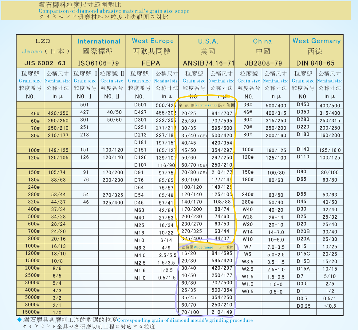

Это не табличка. Это ВОСЕМЬ табличек. Не для того, чтобы переводить гриты из одного стандарта в другой, а чтобы быстро проверить номинальный диапазон. Я немного поискал и наше еще более вопиющее.
Узкий и широкий диапазон одого стандарта указаны один под другим. То есть две таблички в колонке. Но пустые ячейки там и тут явно показывают, что эту табличку используют для перевода между стандартами. Кошмар какой-то.
