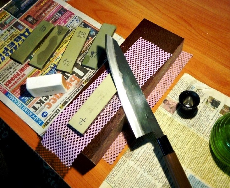

Сегодня отправил последнюю посылку - закончил с проектом
Придя домой решил попробовать бруски..Сначала естественно подготовил - стесал фаски, углы скруглил, чуть притер чтобы снять возможное абразивное загрязнение
надписал маркером - ТК в процессе все наклейки смылись естественно
Поточить решил безродный Гуито из Аогами в обкладках с Ракутена
Нож этот вызывает у меня ( как Иван говорит) когнетивный диссонанс - мало того что представляет из себя пластину толщиной 2-3 мм фактически без всякого сведения кроме подводов шириной где то около 1,5 см в линзу - так и заточен он был абразивом каким то совершенно чудовищным по рискам - 100 грит возможно - риски не вывелись даже после 3 заточек - но при всем этом он режет как лазер..Ну Аогами на грубых продуктах типа разделки курицы по косточкам скалывается микровыщебленами конечно..
Гоняю я его ка бог надушу положит - безжалостно..
Прогнал всю линейку брусков до М10- все работают хорошо, быстро, не засаливаются до М14 включительно , после М14 с удивлениес обнаружил вытянутую по всей длине заусенку , чего я на этом ноже ни разу до этого не наблюдал
Достаточно долго выводил её на М10 заточкой "Сеткой" и проходами вдоль кромки
М 10 кстати засалился махом , скотч брайтовая губка не сняла , но правда брусочек А600 выклянченный у Максима после описания Ярослава эту засаленность махом убрал.
В результате ощущения от брусков очень положительные - достаточно твердые , малосрабатываемые, однородная ровная рисочка, мало засаливаемые ( на крупных зернистостях), производительные , размер вполне подходящий ( хотя хотелось бы побольше :)), дефектов как ни рассматривал не заметил ( правда должен сказать что рассматривал в микроскоп уже ПОСЛЕ того как слегка притер поверхность )
В общем очень доволен покупкой - хотя для заточки вполне достаточно было набора из 3 брусков М28- М14- М7 - но погный набор конечно лучше

С момента прихода брусков, успел их попробовать на сталях: zdp-189 от Спайдерко, японской VG-10 и японской углеродке.
Общее впечатление очень хорошее. Могу охарактеризовать как: приятные в работе и универсальные.
Спасибо!

Сегодня точил очередной порошок СРМ S35VN - из бланка уральцев - кухонник работы Володи Арма вот этот ..
Начал с F320 КК Гриндермана - потом перешел на бруски ИСМ - все прекрасно заточилось, несмотря на то что сталь эта все таки склонна к скалыванию - на 320 бруске посадил таки скол на пятке , но бруски ИСМ в такой ситуации - настоящее спасение - работают мягко, щадяще , не засаливаются до тонких М10-7, из за отсутствия шлама легко позволяют контролировать сам процесс
В общем прекрасно работают..

oldTor писал(а):Источник цитаты По-моему как раз для таких сталей - самое то! Спасибо за отзыв по ним! А VG-10 от какой конторы?
Добрый день, был в отъезде...
Петти VG-10 отсюда http://japan-noj.ru/klinki-yaponskikh-k ... -iz-vg-10/
