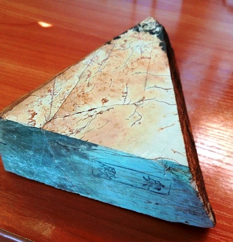

Сообщение aptekar113 » 30 май 2016, 20:32 #1
Окудо - Окудоно(Окутоно) - одна из 5 старейших киотских каменоломен - известна прежде всего своими Сюитами
В принципе ничего выделяющего эти камни нет кроме всеядности ( полученный сегодня камень от ММ с одинаковой скоростью жрал Трамонтиновскую нержавейку и CPM S90 с термичкой Бурчитая:) и красоты - очень красивые камни , часто белоснежные , или с переходами в желтый, красный , оранжевый тон , часто пронизанные прожилками ( которые к слову на работе особо не сказываются)
В общем сами смотрите :)
Камни в основном используются как предфинишники или для заточки кухонных ножей - где они занимают почетный пъедестал ..
В общем то если у вас есть Окудо и вам не нужно править геометрию - то на кухне вам в общем то больше ничего и не нужно..
