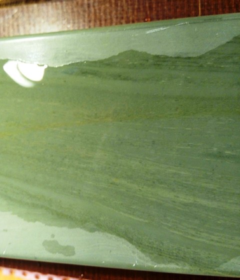

Первые 2 фото - фото реального камня полученного мной , 3 и 4 фото с страницы продавана
Цена на Тао - шаром даром - 340 р - с доставкой обошелся почти в 3000 - ну да бог с ним..
Впечатления - очень необычный и интересный камень - очень тонкий , с красивым рисунком ,тяжело дает суспензию сам , но легко наводится алмазной пластиной
Пришел только ободранным и с геометрией в первом приближении - мне его ещё долго равнять и доводить
Довел небольшой пятачок и потестил на скорую руку
Камень слегка впитывает воду в начале - плохо стартует без суспензии , с суспензией дает подзеркаливающую поверхность выше #6000 - как ни странно сразу легко стал работать с суспензией Микава нагуры
По нерже типа 420 - для кухни работает идеально
В общем порадовал..

Вчера потратил вечер на выравнивание и доводку камня - часа 4 ушло ( на одной стороне был горб мм 5 высотой :()
Довел одну сторону на 1200 КК , другую на 600
Сегодня попробовал с бритвой - сам каемнь мне показался мало абразивным , но с суспензией нагур отлично работает - что меня удивило , потому что при наведении его собственной суспензии - она была молочно белаяя как у арканзаса транса - мне казалось что камень ближе к кварцитам ( по плотности и гладкости доведеной поверхности ) однако с суспензиями работает как чисты финишный японат ..
На обратной стороне попробовал нож из х12мф с суспензией цусимы - тоже бодренько так дал характерную нагуровскую сыпь на РК - причем паразитной риски какой либо - не вообще !!
В общем камень удивил и порадовал .

Пришли пару камней Сунгари которые помог купить через своего посредника Дима (Valknute)- Дима спасибо :)
Взял потому что попробовав свой доведенный до 1200 камень все таки остался с впечатлением что и доводка мелковата и попробовать надо с маслом - но побоялся замаслить свой камень и поэтому заказал ещё 2 :))
Сегодня забрал с почты посылку и потратил пол дня на доводку одного из них
выровнял на КК одну сторону до F320 , вторую до F500 , потом попробовал с суспензиями различными - в принципе если суспензия достаточно густая , то съем уже вполне приличный - уровень финишного..
Наиболее приемлемый результат получился с суспензией Цусимы .и острота хорошая и съем достаточно быстрый
Потом отмыл , посушил камень ( нужно сказать что сушить камень достаточно просто - помыть в горячей воде , обтереть и через пару минут камень сухой )и попробовал с маслом
Сначала попробовал с маслом косметическим для кутикул - потому что оно легкое , текучее и отмывается легко.
На 1 и 2 фото результат на Х12МФ- съем приличный , рез потом получается резкий и зубастый
На 3 фото - оливковое масло - при доводке камня F500 - он нержу просто ЖРЕТ!
Причем ему в принципе без разницы что жрать "кастрюльную" китайскую, бразильскую Трамонтину, или S90v - жрёт ..
в общем очень интересный камень - по характеру работы больше всего мне напомнил молочный арканзас нортоновский - который сейчас продают как транс - а раньше называли хард :)
Да , от масла отмываются горячей водой с мылом - на раз...
Такие вот впечатления - очень доволен камнями - и ещё - ОНИ БЛИН КРАСИВЫЕ :))
