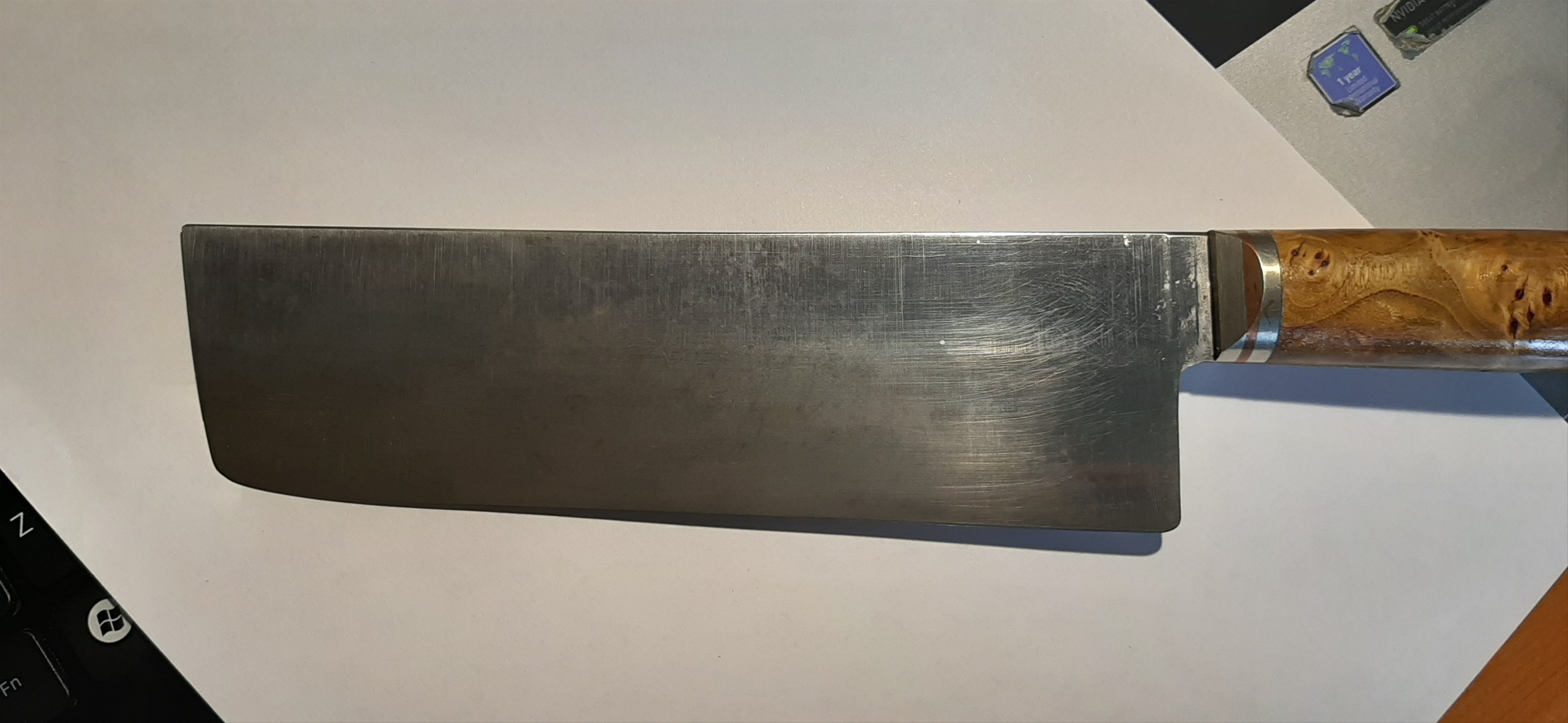

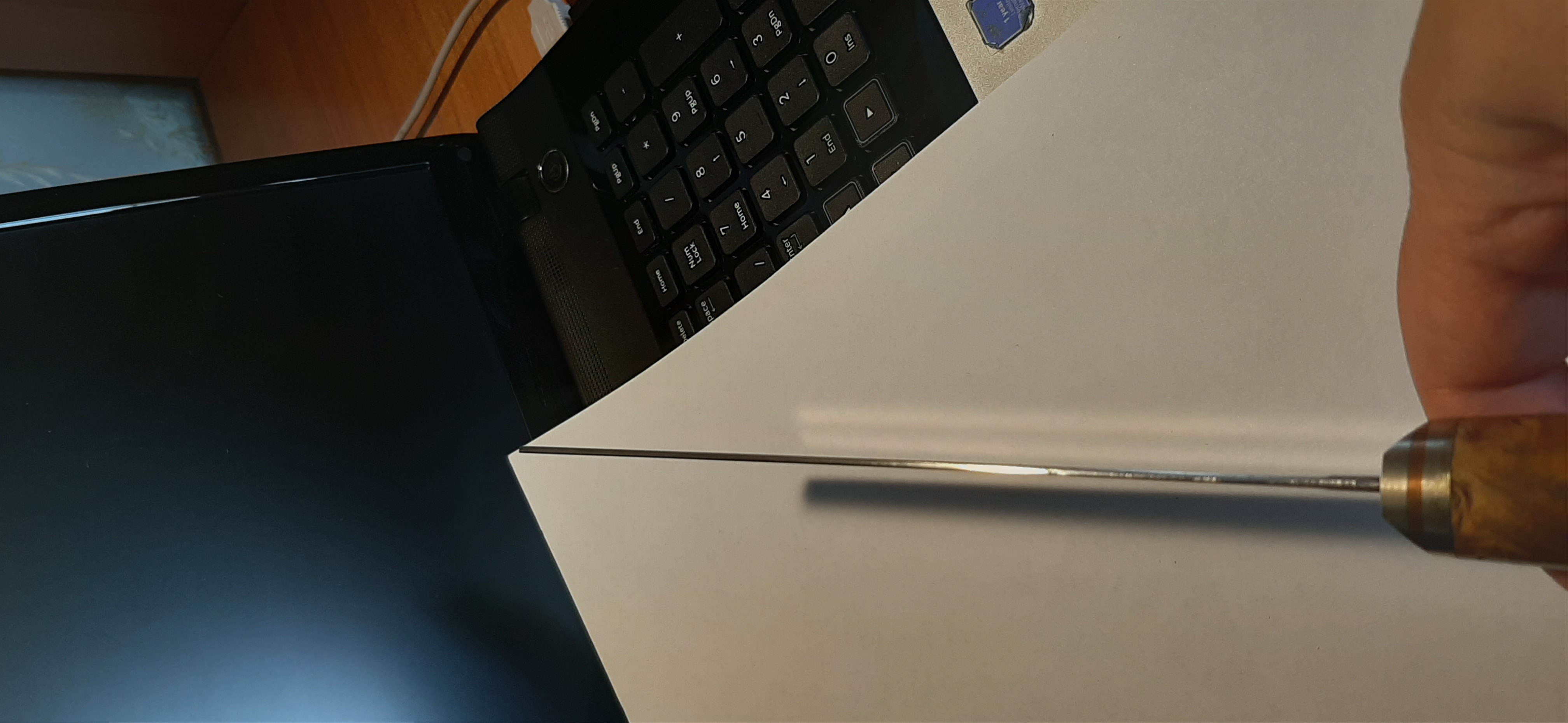

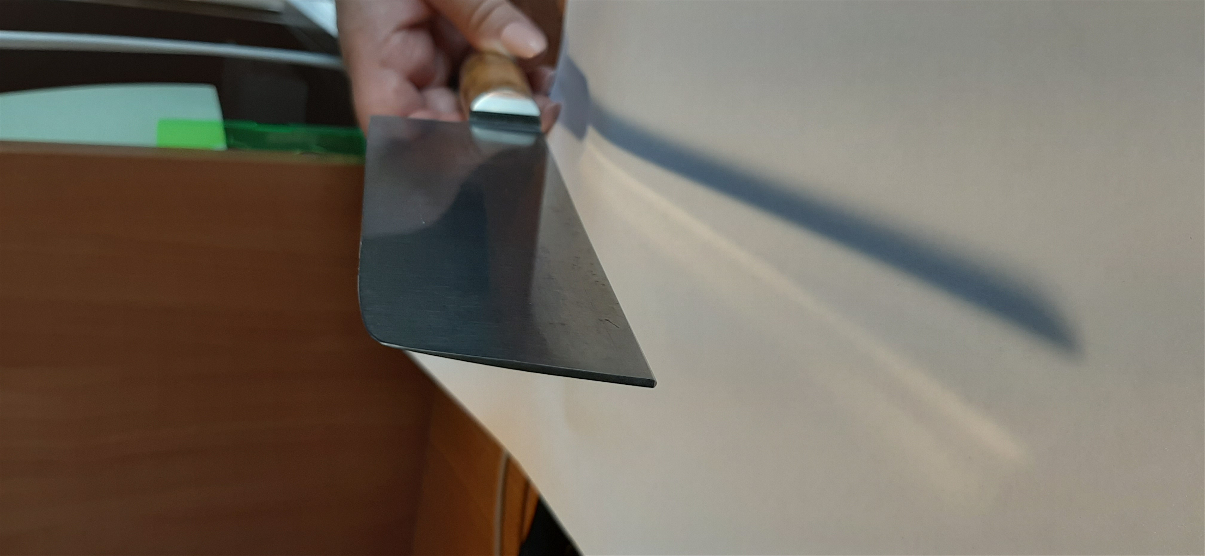

У меня не японский - сделан Арма
профиль чуть отличается - спуски не от обуха - а приблизительно 60% занимают
толщина всего 1,5 мм и твердость за 60 - но сталь позволяет - ХВГ в хорошей термичке от Фрица
Я доволен - только кончик носика чуть скруглил - потому что при выходе шинковки потягом старый более острый мне мешал..

Да, видно, что исполнение не оригинальное. Но меня интересует как делается именно по-японски? Идёт ли сужение обуха от ручки к носику? Ну и понятно, что у тебя за счёт общей небольшой толщины клинок режет, (во всяком случае должен резать) как лазер. А вот если к примеру сталь 3 мм? Вроде, если спуски сделать так же чуть выше середины, угол всё равно выйдет маленький и теоретически тож должен резать хорошо, но вот как на самом деле ...?
